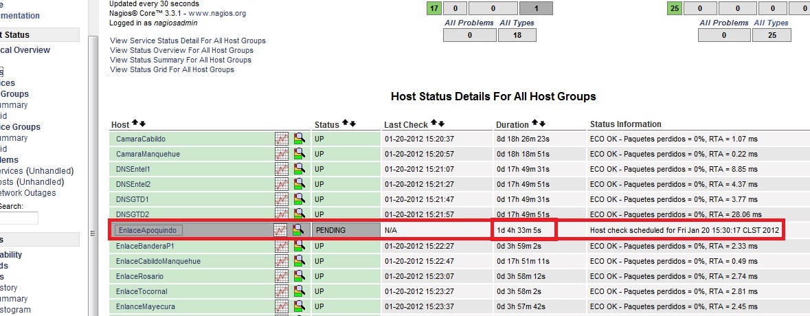

Hola colegas.
Yo tambien uso nagios 3.3.1 + NagiosQL y tengo el mismo problema, creamos nuevos host y estan en estado PENDING hace 1 dias.
Alguien que nos pueda ayudar.
Saludos.
Hello colleagues.
I also use nagios 3.3.1 and NagiosQL and I have the same problem, we create new host and are in state PENDING days ago 1.
Someone who can help.
Greetings.
